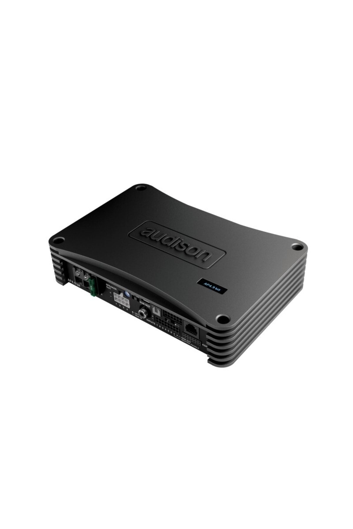

Clio 4 aracım ve orjinal ekransız basit teybi ile düşündüğüm sistem hakkında fikirlerinizi almak istiyorum.
Özellikle bu amfi konusunda forumda paylaşım bulamadığım için bu konuyu açmak istedim. Yardımlarını rica ederim.
İstediğim sistem bu imkanlarla maksimum kaliteli detaylı müzik dinlemek.
1- Teyp sinyali için Stinger marka basit bir deck çevirici var.
2- Ön kapılar için forumdaki araştırmam sonucu bir takım Morel Maximoultra 602 comp 16 cm 90w rms (Aktepe Sound 3.266 TL) düşünüyorum. (şuan berbat orjinal hop. var)

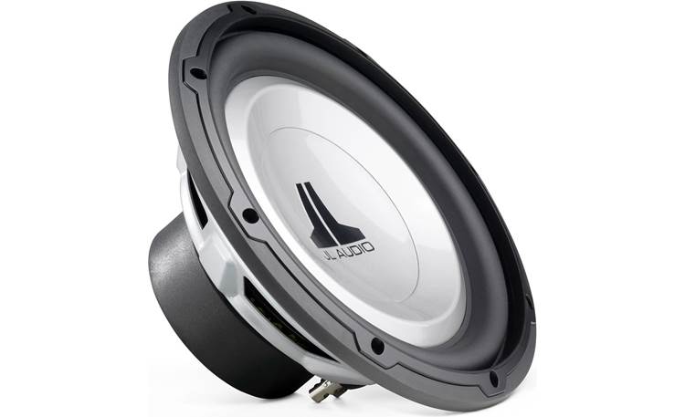

3- Bagajda 25 cm Jl Audio 10W 1v2.4 300 Rms subwoofer var.
3- Anfi olarakta dek çevirici kullanmadan, işlemcisininde müzk kalitesi konusunda işe yarayacağını düşündğümden Audison Prima AP4.9 bit alma fikrim var.
10-12 sene önce ufak bir dükkanımız vardı müzik sistemleri üzerine. Montaj vs anlarım. Yine Oradan kalan İnfinity reference 5761a 6 kanal anfi vardı ve sadece bası bağlayarak denediğimde gayet tatmin edici tonu güzel kaliteli Sub sesi aldım. Amfinin AB class olması sanırım etkili bu konuda.
Bahsettiğim bu sistemde Prima AP4.9 D class olmasına ramen işlemci farkıyla ve arada deck çeviriciye gerek kalmayacağından daha kaliteli bir ses alırmıyım sizce.
Bu sistem hakkında ne düşünürsünüz. Anfinin ayarlarını kendim PC bağlayıp yapabilirmiyim sizce. Amfiye o parayı vermeme değermi.
